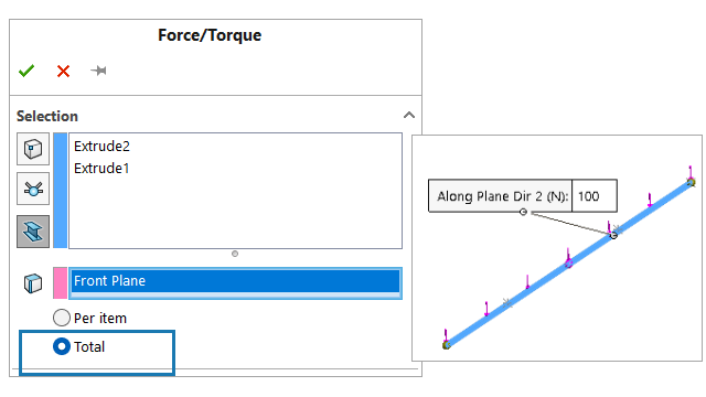

Приложенные силы на балках
При приложении сил на телах балок обеспечивается повышенная гибкость.
В предыдущих выпусках можно было применить силовую нагрузку только к телам балок с параметром по умолчанию На элемент. В этом выпуске можно выбрать параметр Всего в окне PropertyManager Сила/крутящий момент, чтобы распределить силовую нагрузку между несколькими телами балок пропорционально их длине.
