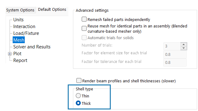

Определения оболочек
Для новых исследований можно назначить глобальное определение типа оболочки — Толстая или Тонкая.
Чтобы изменить тип оболочки, в меню на верхней панели выберите Моделирование > Параметры... > Параметры по умолчанию > Сетка . Указанный тип оболочки применяется к новым определениям оболочки, созданным на основе тел поверхности, тел из листового металла и твердых тел с помощью команды Определить оболочку выбранной гранью.
