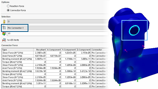

Можно извлечь силы штырькового соединителя, включая силу сдвига, осевую силу, изгибающий момент и крутящий момент, в линейных динамических исследованиях случайных колебаний.
В окне PropertyManager Результирующая сила в разделе Параметры выберите Сила соединителя для просмотра списка сил штырькового соединителя, которые рассчитывает решающая программа. Можно перечислить компоненты сил штырькового соединителя по осям X, Y и Z относительно глобальной или локальной системы координат вместе с результирующей силой. SOLIDWORKS Simulation содержит список сил штырька и моментов на основе значений PSD (спектральная плотность мощности), которые представляют распределение силы по частотной области.
Нажмите на График реакции, чтобы создать соответствующий график для сил штырька в частотной области.
Это позволяет оценить силы и моменты, воздействующие на штырьковые соединители во время исследований случайных колебаний, обеспечивая более точное представление распределения нагрузки.
