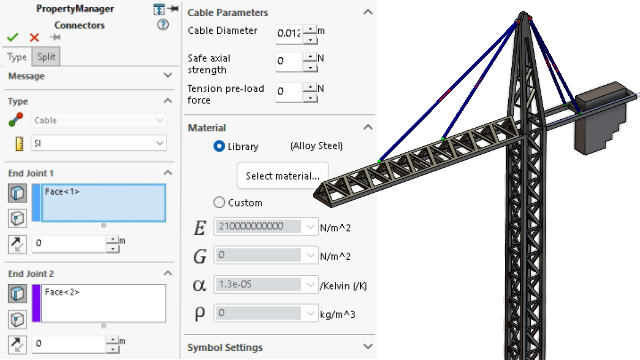

Можно указать натянутый кабель между гранями (твердых тел), круговыми кромками (оболочек) или вершинами (твердых тел или оболочек), или комбинацию вершин с гранями или вершинами с круговыми кромками или круговыми кромками с гранями.
Соединитель кабеля можно использовать для точного моделирования кабельных элементов, которые обычно используются в вантовых мостах, кранах и других несущих конструктивных элементах. Для моделирования кабеля необходимо указать его диаметр и материал. Также можно указать Безопасную осевую прочность, которая полезна во время постобработки, чтобы определить, может ли натянутый кабель выдерживать приложенные осевые нагрузки.
Определить соединитель кабеля можно в дереве исследования моделирования. Для этого правой кнопкой мыши нажмите Соединения и выберите Кабель .
Чтобы отобразить осевую силу, действующую на кабельный соединитель после запуска моделирования, нажмите правой кнопкой мыши на Результаты и выберите Список сил соединителя.
