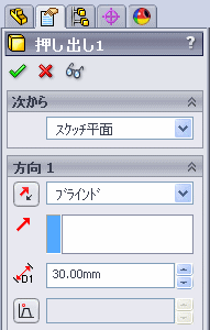

PropertyManager
SolidWorksの多くのスケッチ、フィーチャー、図面ツールでは左側のパネルにPropertyManager が開きます。PropertyManager にはエンティティやフィーチャーのプロパティが表示されるため、グラフィック領域の多くのスペースを取るダイアログボックスを使用せずにプロパティを指定できます。

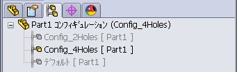

ConfigurationManager
コンフィギュレーション マネージャーは、部品やアセンブリの複数のコンフィギュレーションを作成、選択、表示するためのツールです。
