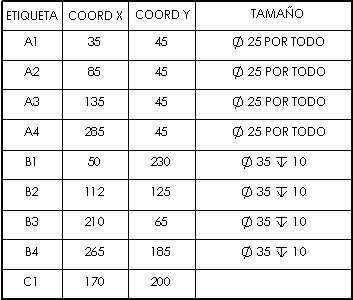

Utilice este tipo de tablas para generar automáticamente información de taladros en formato de tabla. Puede crear columnas para introducir la información del modelo, como el tamaño y la ubicación de los taladros.
Las tablas de taladros en documentos de dibujo miden las posiciones de los taladros seleccionados desde una referencia de origen especificada. El software identifica cada taladro con un rótulo que se corresponde con una fila de la tabla.
Los taladros no circulares, como rectángulos y ranuras, se reconocen como taladros. La tabla enumera las coordenadas X e Y de las entidades, por sus centros geométricos, pero debe especificar el tamaño.

Para crear una tabla de taladros:
Haga clic en Tabla de taladros
(barra de herramientas Tabla) o en Insertar, Tablas, Tabla de taladros.
Configure las opciones en el PropertyManager.

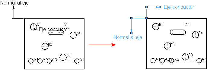

En la zona de gráficos, seleccione un vértice para especificar el Origen
Se puede seleccionar un eje X y un eje Y para definir un vértice como la referencia. También se puede arrastrar la referencia de origen a la posición después de colocar la tabla.
Vértice seleccionado como origen
Aristas seleccionadas como ejes X e Y

Para editar la referencia del origen:
Seleccione un eje en el área de gráficos y haga clic en Editar definición de referencia en el PropertyManager Eje de tabla de taladros.
- o -
Haga clic con el botón derecho del ratón en la tabla de taladros en el gestor de diseño del FeatureManager y seleccione Editar operación.
En la zona de gráficos, seleccione un vértice o los ejes X e Y.
Haga clic en
Se actualizan las columnas COORD X y COORD Y.
Ajuste el tamaño y cambie la ubicación de los marcadores de coordenada arrastrándolos.
