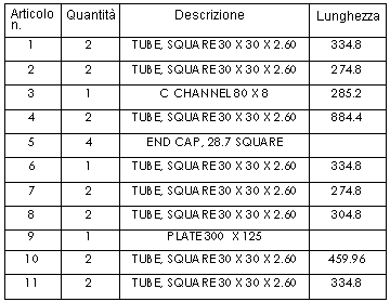

Si può usare una tabella di distinta di taglio per saldature per aggiungere una tabella con distinta materiali per tagli, forme strutturali saldate.
