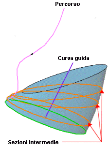

Curve guida
Non applicabile per le sweep bidirezionali.
Curve guida Guida il profilo mentre la sweep si allunga verso il percorso. Selezionare le curve guida nell'area grafica.
La curva guida deve essere coincidente con il profilo o con un punto nello schizzo del profilo.
Sposta in alto o Sposta in basso Cambia l'ordine delle curve guida. Selezionare una curva guida e regolare l'ordine del profilo.
  Unisci facce uniformi Deselezionare per migliorare la prestazione delle sweep con le curve guida e per segmentare la sweep in tutti i punti in cui la curva guida o il percorso non è una curvatura continua. Di conseguenza, le linee e gli archi delle curve guida si abbinano con maggiore precisione.
Opzione Unisci facce uniformi selezionata
Opzione Unisci facce uniformi deselezionata
Quando si disattiva l'opzione Unisci facce uniformi, alcune funzioni create successivamente potrebbero non funzionare correttamente a causa di cambiamenti nella geometria.
Mostra sezioni Visualizza le sezioni della sweep. Selezionare le frecce per visualizzare e diagnosticare il profilo secondo il Numero di sezione.
