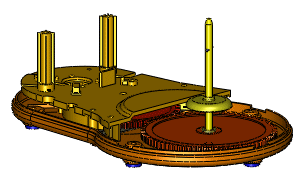

  4. 单击确定
    成本即出现在属性列顶部,并且零部件会按照成本由高到低的顺序进行分排。在图形区中,零件的颜色也会相应地发生变化。
