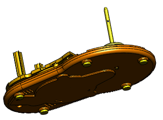

装配体可能包含多个相同的零部件。例如,底盘底部有 5 个橡胶垫脚。零部件橡胶垫脚位于列表的底部,因为其成本最低。
现在,您可以生成一个能够计算出各种零件总成本的方程式,并使用该方程式来进行分排。

    总成本即出现在属性列顶部,并且零部件会按照总成本由高到低的顺序进行分排。零部件橡胶垫脚会上移到列表的中部。在图形区域中,零件的颜色也会相应地调整。
