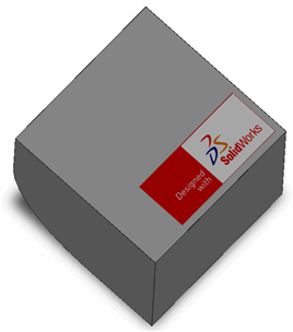

套用至 SolidWorks 模型的 PhotoWorks 移畫印花現在會顯示於 eDrawings 中。eDrawings 會在 SolidWorks 零件與組合件中顯示印畫印花,亦會在儲存自 SolidWorks 的 eDrawings 檔案中顯示。移畫印花在模型儲存至 eDrawings 檔案時一定可見。
在 SolidWorks 中套用 PhotoWorks 移畫印花,然後按一下檔案 > 發佈 eDrawings 檔案(在儲存快顯工具列中的 )發佈零件、組合件或工程圖。模型將與移畫印花一起顯示在 eDrawings 中。
