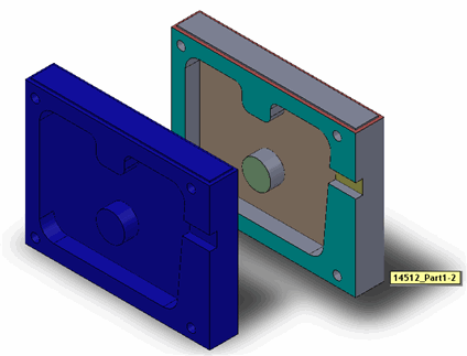

eDrawings 現在支援指定顯示狀態至模型組態,就像 SolidWorks 中一樣。您可以選擇將顯示狀態連結至模型組態,或使顯示狀態獨立於模型組態。
從 SolidWorks 中按一下檔案 > 發佈 eDrawings 檔案(在儲存快顯工具列中的 )以產生模型組態並發佈包含該模型組態的零件或組合件。在儲存模型組態至 eDrawings 檔案中對話方塊中,選擇要儲存至 eDrawings 檔案的模型組態。
要將顯示狀態與模型組態連結,在 eDrawings 中開啟模型組態標籤,然後選擇將顯示狀態與模型組態連結。清除將顯示狀態與模型組態連結可切換顯示狀態,使其獨立於模型組態。
