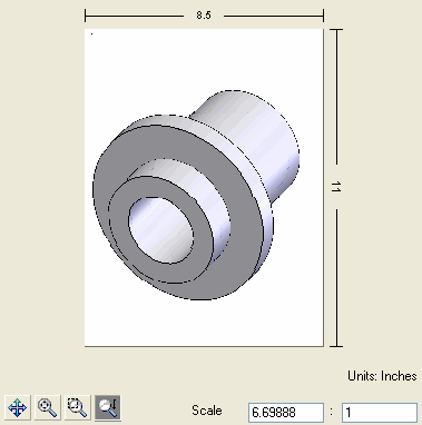

使用 eDrawing 的預覽列印功能,您可以精確查看要列印的工程圖或模型,以免浪費紙張與時間。您亦可預覽多個圖頁而無需結束預覽列印。在列印對話方塊中,可以選擇要列印的工程圖部分。選擇目前螢幕影像選項之後,在列印之前可以移動和縮放以微調選擇。
按一下檔案 > 列印,然後按一下顯示預覽以微調選擇。按一下隱藏預覽可關閉預覽。
