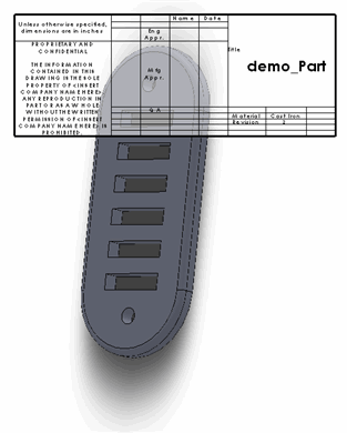

標題圖塊表格現在顯示於 eDrawings 中。eDrawings 可以在原始 SolidWorks 文件中顯示標題圖塊表格,以及在儲存自 SolidWorks 軟體的 eDrawings 檔案中顯示。您可以顯示、隱藏及重新定位標題圖塊表格。
從 SolidWorks 中按一下檔案 > 發佈 eDrawings 檔案(在儲存快顯工具列中的 )以產生標題圖塊表格並發佈包含該表格的零件或組合件。
在 eDrawings 中於零組件設計樹內,展開表格,然後按一下標題圖塊表格來顯示表格的控制點。
