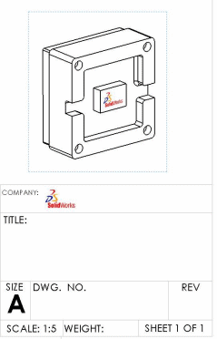

套用至 SolidWorks 工程圖頁與零件的草圖圖片現在顯示於 eDrawings 中。
按一下檔案 > 發佈 eDrawings 檔案(在儲存快顯工具列中的 )來將草圖圖片加入至 SolidWorks 零件、組合件、或工程圖中。模型或工程圖與 eDrawings 中所示的草圖圖片一起顯示。
帶零件級草圖圖片與圖頁格式草圖圖片的零件之工程視圖。   帶草圖圖片的模型。
