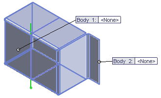

  1. 按一下插入 > 特徵 > 分割
  2. 在 PropertyManager 中的修剪工具之下,選擇草圖。
  3. 按一下切除零件
  4. 成型本體之下,連按兩下第一個本體。

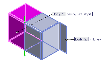

  5. 另存新檔對話方塊中,為檔案名稱鍵入 casing_left.sldprt,然後按一下儲存
    該名稱出現在 PropertyManager 以及本體 1 標註中。
  6. 重複步驟 4 和 5 以指定本體 2 的名稱為 casing_right.sldprt
