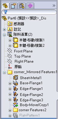

您可以在主要 FeatureManager(特徵管理員) 加入至樹狀結構頂部的除料清單中存取多本體鈑金零件的本體。
  1. 在 FeatureManager(特徵管理員)中,展開 corner_Mirrored Features1 來檢視鏡射本體(零件中的原始本體)的特徵。
  2. 在樹狀結構頂部附近,展開除料清單
    除料清單會顯示兩個本體:
    本體-移動/複製1
    本體-移動/複製2
  3. 展開 本體-移動/複製1
    列出的特徵與 corner_Mirrored Features1 下的特徵相同。
  4. 本體-移動/複製1上按右鍵,然後按一下展平
    本體-移動/複製1 會展平,第二個本體會隱藏。
  5. 再在本體-移動/複製1上按右鍵,然後按一下結束展平以將本體恢復至其摺疊狀態。
    您也可以按一下在確認角落中的結束展平
    兩個本體皆可見。
  6. 本體-移動/複製2 上按右鍵,然後按一下隔離顯示
    本體-移動/複製2 是可見的。
  7. 隔離顯示對話方塊中,按一下經移除本體的顯示情形 ,然後選擇透明
    本體-移動/複製1 以透明的狀態出現。
  8. 再按一下 ,然後按一下隱藏。.
    本體-移動/複製1 被隱藏。
  9. 按一下結束隔離顯示
    兩個本體皆完全可見。
