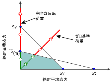

疲労チェックプロットの青と赤の領域地域は下の図から決定されます。 それぞれのノードで、プログラムは定義された疲労イベントタイプに基づいて交番応力と平均応力を計算します。
FS(m) = 修正材料耐疲労性、Sy = 材料降伏応力、St = 材料引張強さ
  • ゼロ基準荷重疲労イベント (zero-based loading fatigue event)では、すべての点は座標系から 450 の軸上にあります。
    平均応力 = 交番応力 = ½ * max [P1 or (P1-P3)/2)]
    ここで P1, P2, P3 がそれぞれ最大主応力、中間主応、最小主応力です。
    図で緑の領域にあり、対応する点を持つモデルの範囲は、疲労チェックプロットで青になり、疲労荷重に対しては安全です。 図で緑の領域の外にある点を持つモデルの範囲は、疲労チェックプロットで赤になり、疲労のため破壊を起こす可能性があります。
  • For a 完全な反転荷重の疲労イベント (fully-reversed loading fatigue event)では、すべての点は垂直軸上に位置します。(平均応力 =0)、交番応力 = max [P1 or (P1-P3)/2)]
    修正材料耐疲労性 FS(M)より小さい交番応力を持つモデルの領域は、疲労チェック プロットで青く表示され、疲労荷重に対しては安全です。図で緑の領域のFS(M)より大きい交番応力を持つモデルの範囲は、疲労チェックプロットで赤になり、疲労のため破壊を起こす可能性があります。
