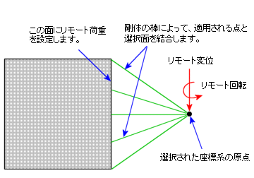

リモート変位 (剛結合)
このオプションは、リモート荷重によって置き換えられる部品が、モデル化される部品に対して適度に頑丈に取り付けられ、モデルの残りの部分に対してその部品が与えるリモート並進量と回転量、またはそのいずれかが明確である場合に選択できます。
制約条件が適用される点は、選択した面に剛体の棒によってしっかりと接続されています。
選択した面は、共通の 1 点に剛結合されているので、剛体としての変形以外は生じません。各面の面積と形状は変化しません。剛結合のある面付近には高い応力が発生する可能性があります。
面へのリモート変位 (剛結合) の適用
リモート変位(剛結合)を面に設定する:
  1. Simulation スタディ ツリーで、外部荷重 icon_external_loads.gif アイコンを右クリックし、リモート荷重/質量 PM_remote_load-mass.gif を選択します。
  2. タイプで変位(剛結合) を選択します。
  3. グラフィックス領域から、リモート変位を設定したい面を選択します。
  4. 参照座標系(Reference Coordinate System)で、全体(Global)(デフォルトの全体座標系)またはユーザー定義(User defined)に設定します。
    ユーザー定義で、座標系の選択 PM_force_coordinate_system.gif 内をクリックして、フライアウト FeatureManager ツリーから参照座標を選択します。
  5. 位置(Location)で次を行います:
    1. 長さを指定するために単位 PM_units.gif を選択します。
    2. リモート荷重の適用位置の座標を、X-位置 PM_remote_load_x_location.gif、Y-位置 PM_remote_load_y_location.gif、Z-位置 PM_remote_load_z_location.gif ボックスに入力します。
  6. 並進(Translation)で以下の項目を設定します:
    1. 長さに使用する単位 PM_units.gif を設定します。
    2. 設定する成分をクリックし、値を入力します。
  7. 回転量(Rotation)で以下の項目を設定します:
    1. 回転に使用する単位 PM_units.gif を設定します。
    2. 設定する成分をクリックし、値を入力します。剛体の棒によって、適用される点と 選択面を結合します。
  8. PM_OK.gif をクリックします。
