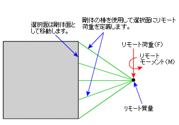

この PropertyManager を使用して、リモート位置における集中荷重、モーメント、質量を定義します。
リモート位置は、モデル ジオメトリの外側になります。位置、質量、X, Y, Z 方向の荷重とモーメント、指定位置に結合された幾何要素を定義します。指定位置は、剛体の棒によって選択要素に結合されています。選択した要素(面、エッジ、頂点)は、共通の1点に剛結合されているので、剛体としての変形以外は生じません。剛結合のある面付近には高い応力が発生する可能性があります。
この PropertyManagerを使用して、抑制されたあるいは幾何形状において定義されていない、1つまたは複数の構成部品を表すリモート質量を定義します。リモート質量は、モデル作成されていない構成部品の重力の中心(CG)に位置する必要があります。質量慣性モーメントは、CG を中心とし、また全体座標系あるいはユーザー定義座標系のX-Y-Z軸に平行なX-Y-Z軸を持つ座標系に対して計算されます。
このプログラムでは、自動的に構成部品をリモート質量として扱うことができます。
