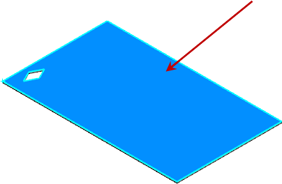

  4. 在 PropertyManager 中,為填入邊界,選擇板材的頂面。

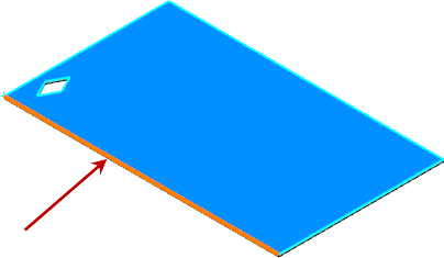

  6. 副本間距,輸入 12.5
  7. 交錯角度,輸入 60
  8. 如果沒有自動選擇,針對複製排列方向 選擇所示的邊線。
  9. 邊緣,輸入 -30

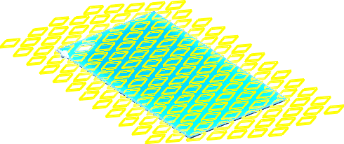

    在 PropertyManager 中的複製排列配置之下,副本數量 為 147。此為填入複製排列中除料的總量。
  10. 在 PropertyManager 中,按一下驗證計數
    副本數量 會變更為 94,因為只有 94 個切割與模型相交。
