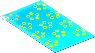

要顯示填入複製排列的副本數量:
在 PropertyManager 中,在複製排列配置之下,副本數量 為 11。即使種子特徵會為每個特徵產生五個伸長除料,全部一共有 10 個副本 (加上種子特徵)。
複製排列副本的數量會出現在圖面中。
