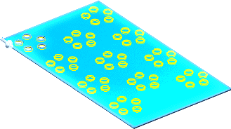

  4. 在 FeatureManager(特徵管理員) 設計樹狀結構中,按一下填入複製排列1
    複製排列副本的數量會出現在圖面中。
    如果 Instant3D 是關閉的,請在 FeatureManager(特徵管理員) 設計樹狀結構中,連按兩下填入複製排列1,以查看圖面中的副本數量。
