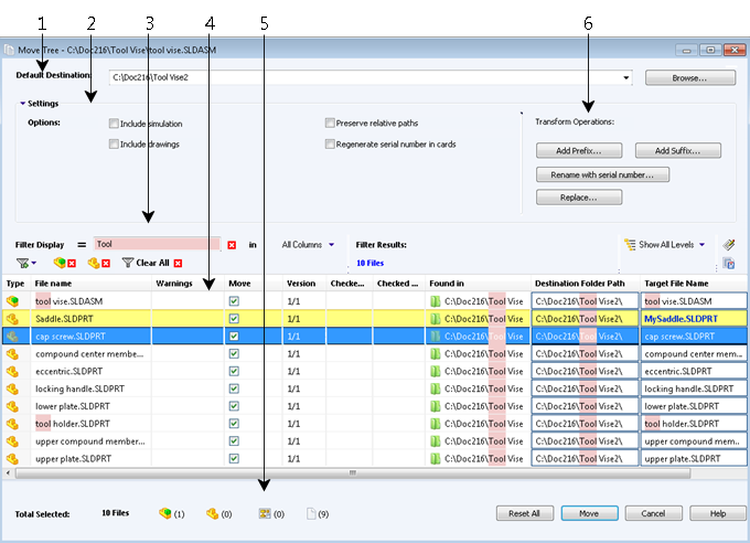

La funzionalità Sposta albero consente di spostare strutture parziali o complete di file e cartelle, compresi i relativi disegni, in un'altra cartella o in più cartelle.
Per aprire la finestra di dialogo Sposta albero, selezionare il file e fare clic su Strumenti> Sposta albero.
Nella finestra di dialogo Sposta albero:
  1. Destinazione di default visualizza l'ubicazione corrente della cartella del file selezionato. È possibile immettere un nuovo percorso o navigare per specificare il percorso di destinazione.
  2. Il gruppo Impostazioni è un'interfaccia comprimibile che comprende:
    • Includi Simulation: Sposta i risultati di SOLIDWORKS Simulation associati ai file selezionati.
    • Mantieni percorsi relativi: Mantiene i percorsi dei riferimenti relativi al file padre spostato, creando una struttura della cartella secondo le esigenze. Quando si deseleziona l'opzione Mantieni percorsi relativi, la gerarchia della cartella viene appiattita e tutti i file di riferimento vengono spostati nella stessa cartella di destinazione del file padre.
    • Includi disegni: Mostra qualsiasi file di disegno correlato nell'elenco dei file, in modo da includerli durante lo spostamento dell'albero di riferimenti.
    • Rigenera i numeri di serie nelle schede: Quando si utilizzano i numeri di serie nelle schede dati, questa opzione assegna il primo numero della sequenza. Per le trasformazioni Rinomina con numero seriale, gli stessi numeri di serie usati per nominare i file vengono usati nelle schede dati.
  3. Filtro di visualizzazione consente di immettere testo per rifinire l'elenco dei file visualizzati nell'elenco. Inoltre, è presente un elenco a discesa di selezione delle colonne che limita il filtraggio a una colonna specifica, ad esempio, Nome file o Tutte le colonne. Per ulteriori informazioni, vedere Controllo Filtro di visualizzazione in Copia albero.
  4. La struttura rivisitata della tabella comprende nuove colonne e comportamenti:
    • La colonna Tipo visualizza un'anteprima in miniatura dei file di SOLIDWORKS quando si passa con il cursore sull'icona del tipo di file.
    • Le righe attualmente selezionate sono evidenziate in blu.
    • Le righe modificate sono evidenziate in giallo, con il testo modificato visualizzato in blu e in grassetto.
    • Il testo specificato in Visualizzazione filtro viene evidenziato in rosa.
    • Quando si passa il cursore del mouse su un file del Percorso della cartella di destinazione, il pulsante visualizza la finestra di dialogo Cerca cartella per scegliere una nuova destinazione per il file spostato.
    • È possibile modificare il Nome file di destinazione e il Percorso della cartella di destinazione nell'elenco per modificare il nome e il percorso di un file spostato. Le celle modificabili sono visualizzate in blu per una facile identificazione.
  5. La parte inferiore della finestra di dialogo mostra il numero e il tipo di file selezionati per lo spostamento.
  6. Il raggruppamento Trasforma operazioni mostra tutte le opzioni di trasformazione al livello superiore della finestra di dialogo.
