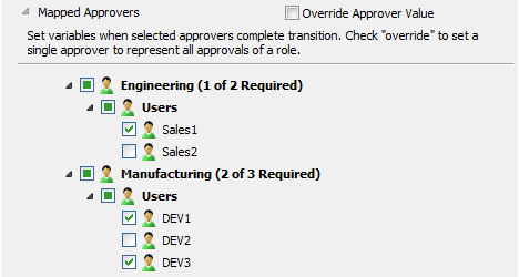

Una finestra di dialogo migliorata per l'azione di transizione, Imposta variabile, consente agli amministratori di selezionare utenti con vari ruoli da cui acquisire dati. È anche presente un'opzione di sovrascrittura, che consente di acquisire dati da un utente specifico indipendentemente dagli utenti che hanno effettivamente eseguito la transizione del file.

  7. Espandere Responsabili approvazione mappati e selezionare i responsabili dell'approvazione.

    Se si seleziona Ignora valore del responsabile dell'approvazione, i pulsanti di opzione sostituiscono le caselle di controllo ed è possibile selezionare solo un utente.
