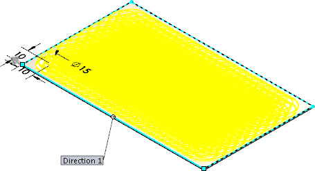

  3. Nel PropertyManager, per Delimitazione di riempimento, nell'albero di disegno mobile FeatureManager selezionare Schizzo7.
  4. Per Layout di ripetizione, selezionare Perforazione.
  5. Per Spaziatura istanza, digitare 4.
  6. Per Angolo di sfalsamento, digitare 60.
  7. Per Margini, digitare 0.

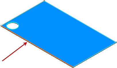

  8. Per Direzione di ripetizione , selezionare il bordo illustrato.
    Nel PropertyManager, in Layout di ripetizione, il Conteggio istanza è 467.

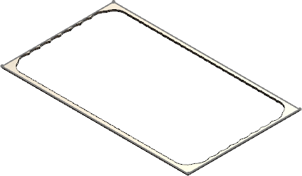

  10. Nell'albero di disegno FeatureManager, fare clic su Ripetizione riempimento2.
    Il conteggio istanze esegue automaticamente l'autenticazione e il valore 70 appare nell'area grafica perché solo 70 bordi circolari parziali risultano nella geometria finita.
  11. Nell'albero di disegno FeatureManager, fare clic su Ripetizione di riempimento3 e fare clic su Modifica funzione.
    Nel PropertyManager, il Conteggio istanze è passato a 70.
