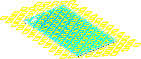

Nel PropertyManager, in Layout di ripetizione, il Conteggio istanza è pari a 147. Questa è la quantità totale di tagli nella ripetizione di riempimento.
Il Conteggio istanze cambia in 94 perché solo 94 tagli intersecano il modello.
Il numero 94 viene visualizzato nell'area grafica.
