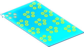

Per visualizzare un conteggio delle varianti di ripetizione di riempimento:
Nel PropertyManager, in Layout di ripetizione, il Conteggio istanze è 11. Anche se la funzione testa di serie crea cinque tagli estrusi per funzione, sono presenti 10 varianti (più la funzione testa di serie) in totale.
Il numero di istanze della ripetizione appare nell'area grafica.
