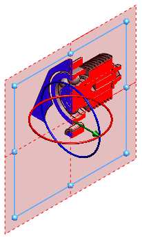

Zapnout výběr roviny K dispozici, jestliže kliknete na možnost Vybraná těla nebo Vybrané součásti. Zobrazí rovinu výběru s triádou umístěnou ve středu roviny. Pomocí triády můžete určit polohu a orientaci roviny výběru.
