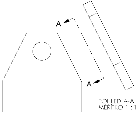

Vlastnosti dokumentu - Jmenovka pomocného pohledu
Můžete určit nastavení výkresů na úrovni dokumentu pro jmenovku pomocného pohledu.
Chcete-li tuto stránku otevřít:
Ve výkresu klepněte na Možnosti (základní panel nástrojů), vyberte záložku Vlastnosti dokumentu a potom vyberte Pohledy > Pomocné.
Norma skicování
Norma skicování Nastavení zděděná z vybrané stránky Norma koncipování.
Základní norma pomocného pohledu
  • ANSI
  • ISO
  • DIN
  • JIS
  • BSI
  • GOST
  • GB
Styl čáry
Styl čáry Vyberte: styl.
Tloušťka čáry Vyberte: tloušťku nebo zvolte Uživatelská velikost a zadejte tloušťku.
Text pomocné šipky
Písmo
Klepnutím upravíte písmo.
Text jmenovky pohledu
Písmo
Ukázka textu jmenovky pohledu
Možnosti jmenovky
Podle normy Zaškrtnutím nastavíte dodržování základní normy. Zrušte pro úpravu parametrů jmenovky pohledu:
  • Název. Vyberte název, který se zobrazí ve jmenovce, nebo napište vlastní.
  • Jmenovka. Vyberte způsob, jakým se znázorní písmeno jmenovky odpovídající jmenovce na pohledu rodiče.
  • Natočení. Nastaví vzhled úhlu otočení pohledu.
  • Měřítko. Vyberte jmenovku pro měřítko nebo napište vlastní.
  • Omezovač. Vyberte možnost zobrazení měřítka:
    • Pro prezentaci měřítka s dvěma čísly oddělenými omezovačem zvolte:
      • X:X
      • X/X
      • (X:X)
      • (X/X)
    • Pro prezentaci měřítka jako poměr dvou čísel následovaných X zvolte # X.
    • Pro skrytí měřítka zvolte možnost <Žádná>.
  • Volba zobrazení jmenovky:
    • Sdružené. Zobrazí sdruženě jmenovku pohledu s názvem a jmenovkou v horní části měřítka.
    • V řádce. Zobrazí název a jmenovku ve stejné řádce.
Zobrazit jmenovky nad pohledem Zvolte zobrazení jmenovky nad pohledem.
Zahrnout štítky umístění pro nové pohledy Výběrem lze automaticky přidat štítek umístění/lokace do pomocného pohledu a k šipce pohledu.
Ukázky možností jmenovky
Název POHLED
POMOCNÝ
<Žádný>
Jmenovka X
X-X
X X
<Žádný>
Měřítko MĚŘÍTKO
MĚŘÍTKO:
<Žádný>
Oddělovač X:X
X/X
(X/X)
(X:X)
# X
<Žádný>
Hladina
Hladina
Vyberte hladinu.
Nejprve musíte vytvořit hladiny výkresu, poté je můžete zvolit pro vlastnosti dokumentu.
Nastavení hladiny dokumentu pro jmenovku pohledu přepíší nastavení jmenovky pohledu Styl čáry.
