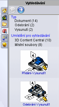

Když provádíte vyhledávání souborů a modelů v softwaru SOLIDWORKS, zobrazí se obrázky vytvořené během indexování jako miniatury na záložce Vyhledávání . Přetažením miniatur do souborů SOLIDWORKS znovu vytvoříte rozčleněné entity. I3D_ClipArt.png
Chcete-li zobrazit miniaturu indexované entity v podokně výsledků vyhledávání, vyberte miniaturu indexované entity ve výsledcích vyhledávání a klepněte na na kontextovém panelu nástrojů.
Pole SOLIDWORKS Vyhledávání vyhledávání search_files_and_models_menu.png zobrazuje cestu pro hledání dané entity. V podokně Vyhledávání jsou entity filtrovány podle parametrů Druhu a Složek k prohledání.
Pokud např. vyberete možnost Přidání vysunutím1, jak ukazuje obrázek, zobrazí se v podokně výsledků Skica3 další miniatura rozčleněné skici Vyhledávání.
Cesta k vysunutí se zobrazí v poli SOLIDWORKS vyhledávání.
