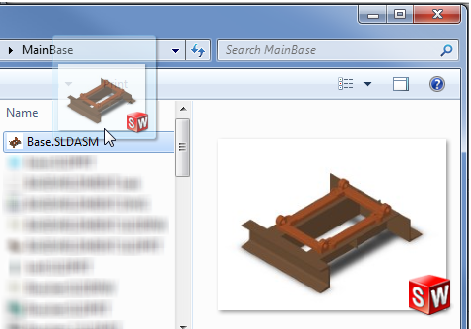

Zobrazení náhledů v aplikaci Průzkumník Windows
Zobrazení miniaturních obrázků:
  1. V aplikaci Průzkumník Windows otevřete složku s dokumenty SOLIDWORKS.
  2. Klepněte na Zobrazit > Miniatury.
    Zobrazí se miniatury všech dokumentů SOLIDWORKS v dané složce.
    Pokud nastavíte aplikaci Průzkumník Windows na zobrazení náhledů obrázků, zobrazí se při výběru dokumentu SOLIDWORKS také jeho náhled.
    Zároveň můžete v aplikaci Průzkumník Windows zobrazit ikony miniatur dílů a sestav SOLIDWORKS. Miniaturní ikona je uložena v izometrickém pohledu, zoom na všechno s bílým pozadím. Tuto funkci zapnete tak, že klepnete na nabídku Nástroje > Možnosti > Možnosti systému > Obecné a vyberete možnost Zobrazit náhledy dokumentů v aplikaci Průzkumník Windows.
    Aby se v daných aplikacích zobrazily ikony miniatur, budete zřejmě muset znovu spustit systém SOLIDWORKS a aplikaci Průzkumník Windows.

Otevření dokumentu SOLIDWORKS z aplikace Průzkumník Windows
Chcete-li otevřít dokument SOLIDWORKS z aplikace Průzkumník Windows:
  • Proveďte jeden z následujících úkonů:
    • Poklepejte na název dokumentu.
    • Pravým tlačítkem klepněte na název dokumentu a zvolte Otevřít.
    • Do prázdné části grafické plochy přetáhněte jakýkoliv dokument, který je podporovaný programem SOLIDWORKS.
