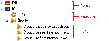

Levý panel
Strom Normy Toolbox v levém podokně uvádí kromě uživatelských složek a součástí, které definujete, také normy, kategorie a typy.
