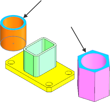

輪郭中心合致
中心に合致を設定すると、共通の構成部品タイプ(矩形輪郭、円形輪郭など)が互いに自動的に整列され、構成部品が完全に定義されます。
  1. install_dir\samples\whatsnew\assemblies\profile_center_mate\profile_center.sldasm を開きます。
  2. 合致 (アセンブリ ツールバー)または挿入 > 合致をクリックします。
  3. PropertyManager の詳細設定合致(Advanced Mates)で、輪郭中心(Profile Center) をクリックします。
  4. 合致エンティティで、表示されている面を選択します。
    構成部品が整列されます。
  5. 合致の整列状態で、非整列 をクリックします。
  6. 構成部品を回転させるには、方向右回り をクリックします。
  7. をクリックします。
    PropertyManager は開いたままです。
  8. 詳細設定合致(Advanced Mates)で、輪郭中心(Profile Center) をクリックします。
  9. 合致エンティティで、表示されている面を選択します。
    構成部品が整列されます。
  10. オフセット距離で、2.5 と入力し、寸法反転を選択します。
  11. 構成部品が回転するのを防ぐために、PropertyManager で回転をロックを選択します。
  12. をクリックします。
  13. をクリックして PropertyManager を閉じます。
SOLIDWORKS ヘルプ輪郭中心合致を参照してください。
