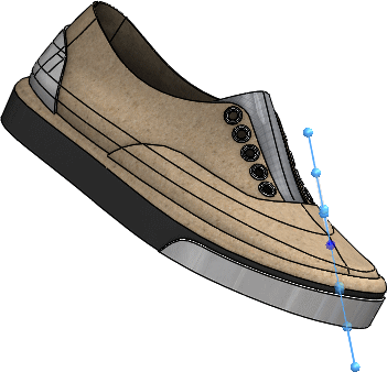

  1. Abra install_dir\samples\whatsnew\parts\shoe.sldprt.
  2. Clique em Plano (barra de ferramentas Geometria de referência) ou em Inserir > Geometria de referência > Plano.
  3. Na área de gráficos, selecione o vértice mostrado para Primeira referência.
  4. No PropertyManager, em Primeira referência:
    1. Clique em Paralela à tela.
    2. Defina Distância como 0.
  5. Clique em .
  6. Gire o modelo para ver o plano criado normal à tela.
  7. Na árvore de projeto do FeatureManager, clique com o botão direito em Plano1 e selecione Editar recurso.
  8. No PropertyManager, em Primeira referência, clique em Atualizar Plano para reorientar o plano paralelo à tela.
  9. Clique em .
