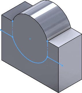

Você pode usar um perfil aberto para cortar um modelo se ele interceptar o modelo completamente.
Pode-se usar um perfil aberto para Cego e para Todos os cortes.
Para criar um corte usando um perfil aberto:
  1. Abra install_dir\samples\whatsnew\parts\cut.sldprt.
  2. Na árvore de projeto do FeatureManager, selecione Esboço2.
    O esboço intercepta o modelo em ambos os lados.

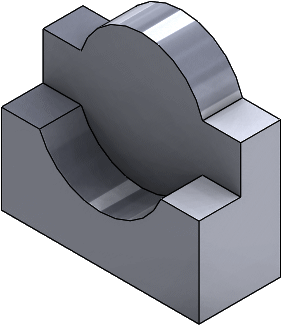

  3. Clique em Corte extrudado (barra de ferramentas Recursos) ou em Inserir > Corte > Extrusão.
  4. No PropertyManager, em Direção 1, defina Profundidade como 23.
  5. Clique em .
