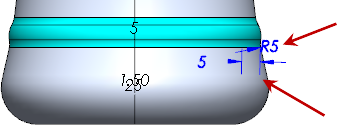

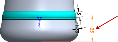

  2. Com a tabela de padrões aberta, na área de gráficos, selecione as dimensões exibidas.
  3. Oriente o modelo à vista direita para selecionar as duas dimensões de Filete1.

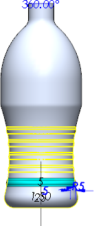

  8. Clique em Atualizar visualização para ver onde as novas instâncias de padrão serão exibidas no modelo.
