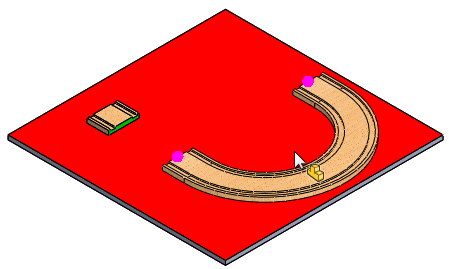

  2. Nel PropertyManager, in Apri documenti, selezionare straight_track e trascinare il cursore con il binario associato nell'area grafica nel modo illustrato.
  3. Fare clic per posizionare il binario sul pavimento.
    Il binario esegue l'accoppiamento al pavimento, poiché sono inclusi accoppiamenti a terra.

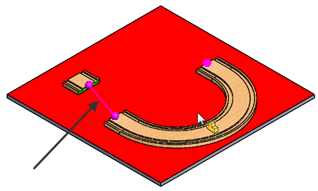

    3. Trascinare il cursore con il binario associato nell'area grafica come mostrato, ma senza rilasciare.
  5. Trascinare il binario curvo verso il binario dritto e notare la linea di snap dell'accoppiamento magnetico visualizzata mentre si trascina il binario curvo vicino al binario dritto.
    Se si rilascia il binario curvo nel punto in cui è visualizzata la linea di snap, i binari si accoppiano.

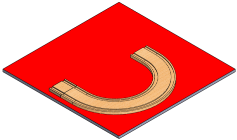

  6. Fare clic per rilasciare il binario curvo in modo che esegua lo snap al binario dritto.
