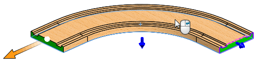

  3. Nell'area grafica, selezionare la faccia mostrata per Piano terra.
  4. Selezionare il bordo mostrato per Punti di connessione sotto Punti di connessione.
  5. Selezionare la faccia mostrata per Direzione di connessione.
  6. Fare clic con il pulsante destro del mouse per aggiungere il connettore a Punti di connessione.

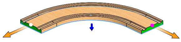

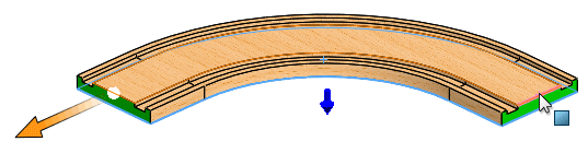

  7. Ruotare la parte e selezionare il bordo mostrato per Punti di connessione.
  8. Selezionare la faccia mostrata per Direzione di connessione.
  9. Fare clic su Aggiungi connettore.
  10. Fare clic su .
    L'albero di disegno FeatureManager viene aggiornato per includere Riferimenti pubblicati che contiene Piano terra, Connettore1 e Connettore2.
