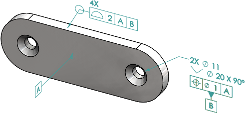

データムのパターン化 穴パターン、間にギャップがある同心円の穴、幅パターン、および同心円のボスにデータムを割り当てることができます。 座ぐり穴および皿穴を使用して、個々のフィーチャーまたはパターンとしてデータムを作成できます。 第 2 データムとして使用される 4 つの穴のパターン 第 2 データムとして使用される 2 つの同心円の穴 第 1 データムとして使用される 5 つの穴の放射状パターン データム A を定義するのに使用される 2 つのボス フィーチャー データム B を定義するのに使用される 2 つの幅フィーチャー データム C を定義するのに使用される 2 つの座ぐり穴 データム B を定義するのに使用される 2 つの皿穴 親トピックDimXpert 関連概念 DimXpert アノテート アイテムの 3D PMI 比較の機能強化 ファスナー アセンブリ用の DimXpert アノテート アイテムの自動生成 DimXpert でカスタマイズ可能な普通公差 アセンブリの構成部品レベルの DimXpert アノテート アイテムを表示する 標準輪郭公差
