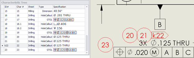

特性清单
特性清单已由树重新组织为网格。 这可压缩视图并简化分组、取消分组、分排和排序。 您也可以进行个性化设置,并更改报表格式。
您可以使用键盘快捷键选择多个特性(Ctrl +单击或 Shift +单击)以重新为特性排序。
新的列支持分组/取消分组功能。 列指示 ID #(零件序号)和 Char #(特性编号)。 这非常重要,因为报告可能具有两个特性(如 18.1 和 18.2),但为了节省空间,在工程图中只有一个零件序号 (18)。
借助分组和取消分组功能,您可以:
  • 将类似的特性分组。
  • 使多个特性共享唯一的零件序号。
  • 将唯一的特性标记为“关键”。
关键特性拥有单独的零件序号
