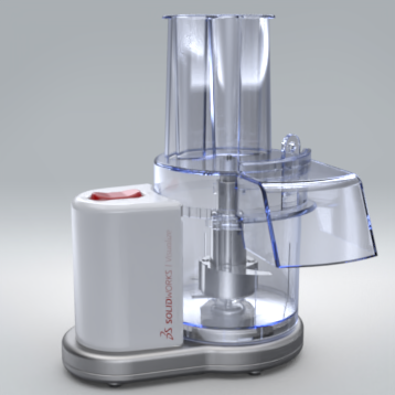

下图显示了降噪器关闭(左侧)和打开(右侧)时的典型结果。
降噪器示例
在此示例中,您将渲染一个 SOLIDWORKS Visualize 项目,先禁用降噪器,然后启用降噪器。 然后您将检查结果图像并比较渲染通道数量、渲染时间以及图像品质。

    您可以在您常用的图像查看应用程序中打开食品加工机的两个图像。 您可以放大并比较各区域中的噪量。 例如,放大至叶片轴周围的区域:
    降噪器关闭
    500 个通道
    降噪器打开
    50 个通道
    使用降噪器时,您可能以更少的通道数实现相同的渲染质量,具体取决于您的图像目标。
    实际减少的通道数量以及渲染时间取决于计算机的硬件和所渲染的布景。
