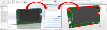

SOLIDWORKS PCB 提供 ECAD-MCAD 协作增强功能,改进了机械设计师和电气工程师之间针对机械的工作流程。
此版本中包含的特征包括:
  • 支持从 MCAD 到 ECAD 的零部件放置和高度障碍。 机械工程师可以在 SOLIDWORKS 软件中通过 PCB Connector 针对电路板曲面和高度所需的任何 PCB 放置约束进行定义和协作。

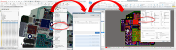

  • 支持 ECAD 和 MCAD 之间的零部件锁定协作。 机械工程师可以在 SOLIDWORKS 中通过 PCB Connector 针对 ECAD 零部件的“固定”进行协作以保护 PCB 设计中关键零部件的放置。
