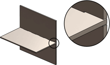

贯穿所有切除
除非切除不切实际,否则槽口将始终以贯穿所有切除方式创建。如果您不想要贯穿所有切除,在薄片和槽口 PropertyManager 中的槽口下选择无贯穿切除。 如果贯穿切除对模型而言是不切实际的(例如,具有单一实体的模型),则无贯穿切除将不可用。
无贯穿切除已清除 无贯穿切除已选定
