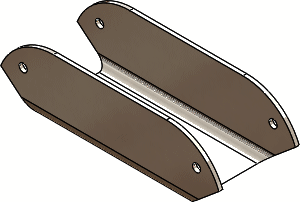

  1. 打开 system_dir:\Users\Public\Public Documents\SOLIDWORKS\SOLIDWORKS 2019\samples\whatsnew\user interface\jack_parts.sldprt
  2. 在 ConfigurationManager 中,右键单击以下配置,然后单击添加显示数据标记
    • 基本
    • 外部
    基本外部 图标标记。 其他配置保持不变。
  3. 保存并关闭零件。
  4. 单击打开 文件 > 打开
  5. 在对话框中:
    1. 选择 jack_parts.sldprt
    2. 模式中,选择快速查看
    3. 配置中,选择外部
      只有基本外部配置可供选择。
    4. 单击打开
    将在快速查看模式下在外部配置中打开零件。 基本外部配置在 ConfigurationManager 中可用。
