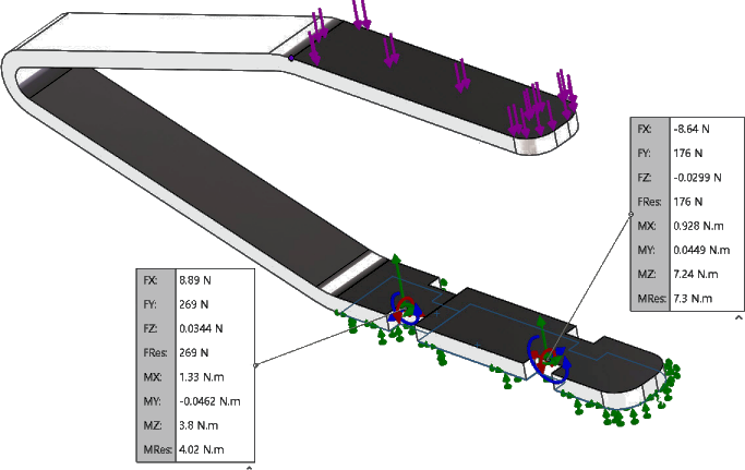

После выполнения нелинейного статического или нелинейного динамического исследования можно составить список сил свободных тел на выбранных геометрических объектах на каждом шаге решения.
В диалоговом окне Нелинейное статическое выберите Вычислить силы свободных тел.
По завершении анализа нажмите правой кнопкой мыши Результаты и выберите Список результирующих сил. В разделе Параметры выберите Сила свободного тела.
Выберите объекты геометрии (грань, кромка или вершина) или тело, чтобы перечислить силы свободных тел, действующие на выбранные объекты для определенного шага решения.
Силы свободных тел могут исходить от контакта, внешних нагрузок, ограничений или соединителей.
Вычисления свободных тел недоступны для исследований упрощения 2D.
Табл. 1. Список сил свободных тел на выбранных гранях |
