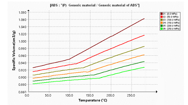

將等壓線的預設數從 10 減為 6。6 個等壓線會於以下情況顯示壓力值: 0、50、100、150、200 和 250 MPa。 |

產生 PVT 曲線的壓力資料組數量增為 4。 |

移除繪圖標記。 軟體會從 Modified Tait 模型係數產生繪圖。 |
