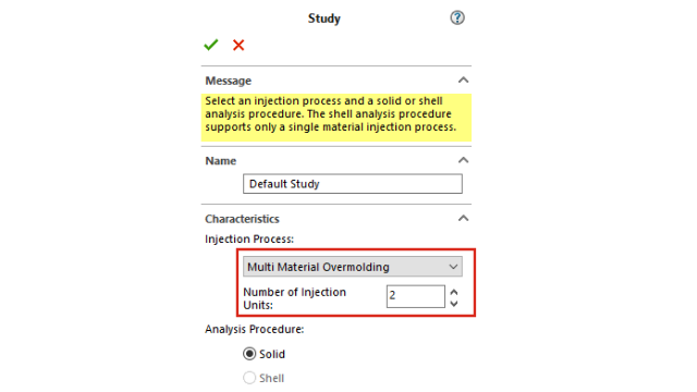

研究 PropertyManager 的射出過程下,選擇多材料包覆成型。 在多材料包覆成型射出過程中,個別的射出噴嘴會依序將材料導入模穴。
此射出過程僅適用於實體分析程序,並以流動 + 保壓分析順序執行。 流動 + 保壓分析順序可精確模擬實際的多材料包覆成型射出過程。 第一個材料完成整個充填、保壓及冷卻循環後,才會開始射出第二個材料。
