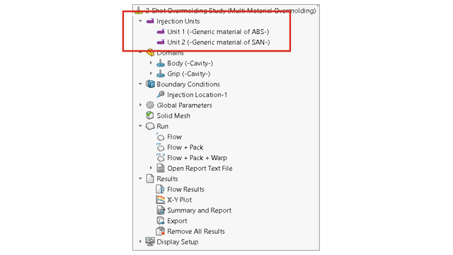

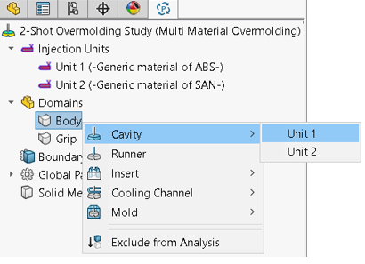

重新設計的 PlasticsManager 樹狀結構 PlasticsManager 樹狀結構經過重新設計,以提供更簡化且有邏輯的塑料模擬研究產生工作流程。 以新節點 (射出單元) 取代射出系統。 射出單元會指定材料和程序參數。 射出過程可有一個或多個射出單元。 舉例來說,氣體輔助射出過程使用兩個射出單元,一個針對塑料,另一個針對氣體。 同樣地,二次注塑包覆成型程序也針對塑料使用兩個射出單元。 二次注塑包覆成型程序的模穴區域指派範例。 模穴與射出單元 1 相關。共定義兩個射出單元。 上層主題SOLIDWORKS Plastics SOLIDWORKS Plastics 增強功能 多材料包覆成型射出過程 增強擋板和噴泉管的建模 草圖型澆道的增強建模 共射程序的延遲時間選項 共射程序的 A-B-A 順序 存取材料資料庫 材料庫繪圖 材料資料庫更新 Plastics 學習單元
