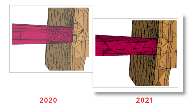

草圖型澆道的增強建模 此版本針對草圖型澆道設計提供兩個重要增強功能。 澆道設計的增強演算法整合了 SOLIDWORKS API,以從草圖線為澆道剖面和澆道接合處產生擬真形狀。 增強的網格化演算法則會於進行澆道網格化時,在邊界層的核心與角柱元素處套用四面體元素。 此元素組合可得到更好的收斂和結果。 過去是將單層的角柱元素套用至核心,邊界層等其他剖面則會與六面體元素進行網格化。 上層主題SOLIDWORKS Plastics 重新設計的 PlasticsManager 樹狀結構 SOLIDWORKS Plastics 增強功能 多材料包覆成型射出過程 增強擋板和噴泉管的建模 共射程序的延遲時間選項 共射程序的 A-B-A 順序 存取材料資料庫 材料庫繪圖 材料資料庫更新 Plastics 學習單元
